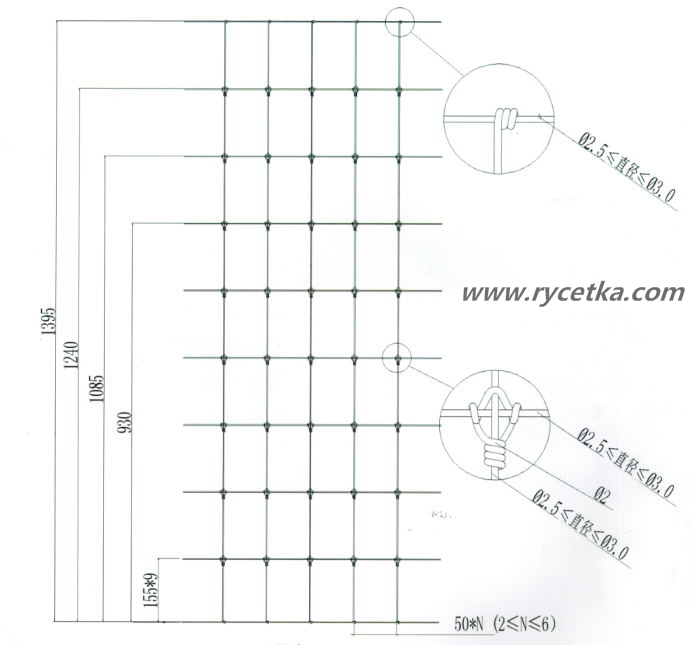

Назначение
1.Как забор для лошади,коровы ,овци , оленя и т.д.
2.Защита дороги ,сетки находятся на обих дорогах .
3.Сетка используется в заповеднике , защищает растенние и животные.
Преимущество
1,Эта сетка из стали номер 45,продольные и поперечные проволоки неотрезные ,если домашние животные и хищники ударяются обо сетки , сетки могут распрямиться , ячейки прочные ,что используются долго.
2,Перевязать проволоками узел на продольной и поперечной проволоке ,узел прочная ,ячейка недеформированная благодаря особенному окружному способу ,еще все концы окружных проволок за сетки ,и избежать чего , что меха животных потерется ,хорошо охранять меху .
3,Размер поперечной проволоки больше 20см ,надо прогнуть проволоки ,чтобы сетки гладкие .
Диаметр продольной проволоки Диаметр поперечной проволоки Диометр окружной проволоки
2.5-3.0мм 2,5-3,0мм 2,0мм
Прочность растяжения 850-1390N/ММ2 525-850N/ММ2 400-525N/ММ2
Если у вас есть свои особенные параметры ,пришлите ваш запрос ,постараем производить сетки по вашему требованию.
